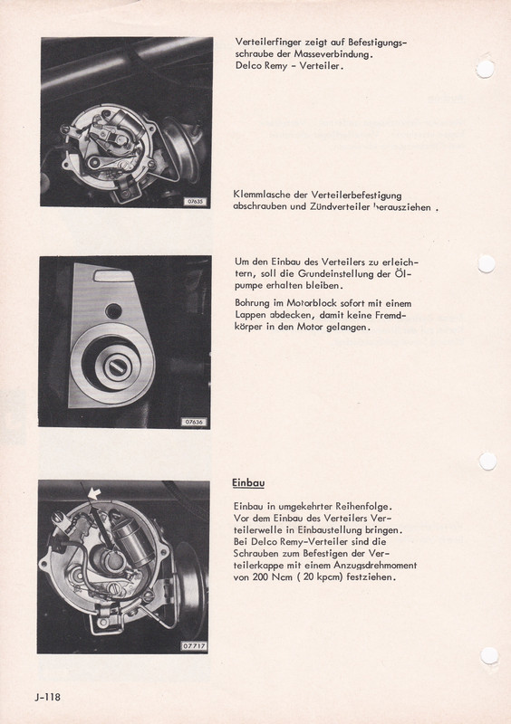

Zitat "Bei dem Delco-Remy zeigt der Ausschnitt in der Verteilerwelle auf die Befestigungsschraube der Kontaktplatte..." gemeint ist NICHT die Schraube außen sondern die Schlitzschraube unter der abgenommenen Kappe über der Verbindung zur U-Dose, NICHT die gegenüber  :no: mit dem kleinen Masseband
->Mist-Bild hier reinkopieren will er wieder nicht, guckst Du Original-"Bild" hier  :zwinker:, gerade gesehen:
http://www.hellwig-germany.de/zuendverteiler.htm
Da steht auch der Wechsel beschrieben. Ist zwar ein CIH, sollte aber analog bei Delco OHV gelten
Ich guck nachher noch mal bei meinem und sag morgen Bescheid

Ist doch nicht so einfach...
wohin der Läufer zeigen muss ist jetzt klar,
http://www.kraz.de/kadett/delco_offen.jpg
aber dann ist der Kontakt für den 1. Zylinder auch woanders, nämlich an dem Kontakt an der Schraube, oder?

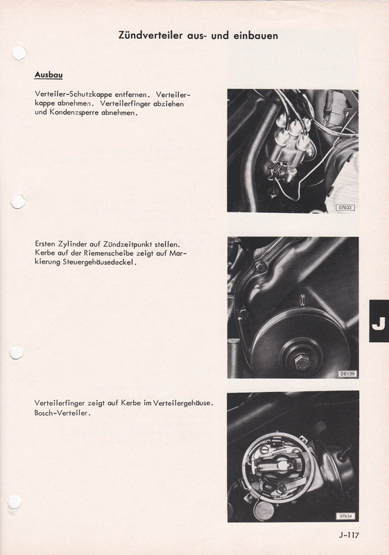

« Antwort #7 am: 04. März 2019, 22:15:24 »
Aber das stimmt nicht, nicht Richtung rote Pfeil.
Sehe hier:

- Kraftstoffpumpe ausbauen (Nur!! Vergaserversion) muss ich das beim Kadett auch machen?
- Das Zahnrad mit dem Excenter für die Benzinpumpe auf festen Sitz kontrollieren. keine Ahnung was hier gemeint ist...
- Um den einbau des Verteilers zu erleichtern, sollte die Grundeinstellung der Ölpumpe erhalten bleiben hier ändere ich doch nichts, oder?
1 Kraftstoffpumpe hat mit Verteiler ein/ausbauen nichts zu tun
2 Zahnrad u.s.w.  sehe 1
3 Grundeinstellung der Ölpumpe könnte sich ändern wenn du das Motor etwas verdrehst.
Wenn nachdem du den Verteiler eingesteckt hast (Verteilerwelle in Einbaustellung, der Verteilerwelle verdreht sich bei das Einbringen), der Verteilerfinger nicht richtig auf die Kerbe (Bosch) oder Schraube (Delco) zeigt, nehmst du den Verteiler wieder aus, Welle etwas verdrehen, wieder versuchen und wenn es noch nicht stimmt,  verdrehst du die Ölpumpe ein weinig.(Foto 07636)
Habe ich mit einen großen Schraubendreher gemacht, geht auch mit (meine ich) einen 13-ener Steckschlüssel.
Aufpassen, das den Aufsatz nicht hinein fällt, besser vielleicht einen Rohrschlüssel verwenden.
Je besser der Finger auf Kerbe oder Schraube zeigt, je einfacher ist das Einsteller der Verteiler.

Ich habe einen 11N Motor aber das ist auch ein OHV:
Genau wie Gert gesagt hat und auf seinen Bildern zu sehen.
Du hast an der Verteilerunterseite eine Nut und wenn du ins Loch schaust das Gegenstück, die Feder. Kann auch umgekehrt sein, weis ich nicht mehr. Damit wird die Ölpumpe mitangetrieben. Im Loch kannst du mit nem Schraubenzieher die Position der Nut anpassen.
Zur Sicherheit kannst du für den OT den Öleinfülldeckel abnehmen und an den dann zu sehenden Kipphebeln rütteln (der zur Riemenscheibe hin ist fürs Einlass, der zur Rückwand fürs Auslassventil, beides 1. Zylinder). Die sollten komplett locker sein und die Stellung der Markierung auf der Riemenscheibe zeigt auf die auf dem Steuerkettendeckel. Falls nicht, eine Umdrehung weiterdrehen.
Du brauchst aber sicher ein paar Anläufe weil sich beim Einstecken durch die Schrägverzahnung alles etwas nach links im Uhrzeigersinn verdreht. Das musst du sozusagen kompensieren durch versetzen nach rechts. Wenn Nut und Feder nicht aufeinander passen geht der Verteiler auch nicht voll rein. Passt alles optimal flutscht der Verteiler quasi rein, stark rumdrücken muss man eigentlich nicht. Ich meine mich noch zu erinnern, dass die Nut ungefähr so hingedreht werden muss dass sie auf die vordere Befestigung der Lima zeigt und nicht wie auf dem Bild zu sehen. Aber du nimmst dir am besten den Verteiler vorher in die Hand und schaust wie entsprechend die Positon im Loch aussehen muss. Wenn alles geklappt hat passt dann die Stellung des Verteilerfingers und die Unterdruckdose ist hinten.

Danke und bedankt für eure Hilfe! Ihr seid TOP!
Ohne euch würde ich das nicht hinkriegen.
Ok, dann ist es die gegenüberliegende Schraube MIT dem Masseband.
Das mit der Ölpumpe (Nut/Feder) hab ich jetzt auch verstanden.
Sicher möchte ich alles richtig machen, so wie es sich gehört, aber zu meinem Verständnis:
Wenn ich das richtig verstehe, macht es eigentlich nicht so viel aus, welche Position man für Zylinder 1 wählt.
Wenn ich einen der 4 möglichen Stellungen frei wähle und von da an die Drehrichtung und Zündfolge einhalte müsste der Motor doch genau so gut laufen, oder?
Auf Bild 07717 wird die EINBAUstellung gezeigt.
Hier zeigt die Einkerbung in der Verteilerwelle nicht genau auf die Schraube.
Wird hier direkt die Verdrehung beim Einsetzen kompensiert???
Also zeigt die Einkerbung NACH dem Einsetzen AUF die Schraube?

« Antwort #11 am: 05. März 2019, 09:24:17 »
Ich würde für die Position von Zylinder 1 die "normale" Stellung wählen; jeder der mal an deiner Kadett schraubt wird davon ausgehen. (Zündung einstellen zum beispiel)
Für das laufen der Motor macht das nichts, nur de Zündfolge muß stimmen.
Die Einbaustellung von Bild 07717 kompensiert die Verdrehung bei das Einsetzen (das Zahnrad der Verteiler hat auch eine Verdrehung). Wieviel kompensiert worden muß finde ich immer schwierig, meistens muß ich es mehrmals  versuchen. Dabei kann es sein, das der Feder der Ölpumpe etwas verdreht werden muß um alles in die richtige Endposition zu bekommen.
