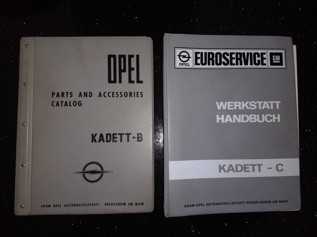

Offline Gert Bijvank
  • Kadett Fahrer
  • Beiträge: 324
    • Graveerbedrijf Bijvank
Re: Der richtige Zündverteiler für 12N Motor
« Antwort #19 am: 05. März 2019, 11:27:55 »
Werkstatthandbücher/Verlautbarungen (wie die hier reinkopierten) man erwischt sich immer wieder falsche Angaben drin finden- wie mit der Stellung auf die Schraube!
Ich vertraue diesen Büchern am meisten:
Analog  (Kadett-C, nur dat Teil Motor+Getriebe)
und digital
Olympia A 1.1SR 1969 Farbe L230 (silberblaumet.)  Enschede (NL)
Offline OlliCsi
  • Kadett Fahrer
  • Beiträge: 225
  • 12N,OS-Motor,44er Fallstrom,OS-Kopf,Fächer, etc...
« Antwort #20 am: 05. März 2019, 12:02:05 »
 :tumb: Zurecht! Hat aber nicht jeder-wo findet man die "digitale" Version,bei der hier tut sich ja nix  :zwinker:
Ja ja ist ein C-OHV..auch ein schönes Autochen :-)
  • Kadett Fahrer
  • Beiträge: 324
« Antwort #21 am: 05. März 2019, 13:50:15 »
Habe ich in Drop-Box, den Link kann ich dir über mail zuschicken.
Das Kadett-C Buch habe ich "nur" analog
