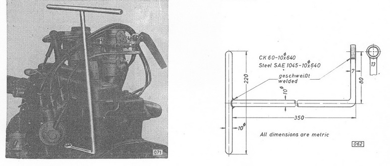

An die 13er Schraube kommt man schlecht ran. Zum Glück habe ich kleine Hände und konnte die Schraube nach dem Lösen mit einem 13er Maulschlüssel weiter mit der Hand rausdrehen.
Versuch das mal mit warmer c.q. heißer und laufender Motor   :motz:  (das Einstellen der Zündung)
Dieses Werkzeug ist dabei super , fast unverzichtbar
Ist leicht selbst zu machen. (oder machen zu lassen  :zwinker: )
meiner: (habe ich immer im Kofferraum liegen)
