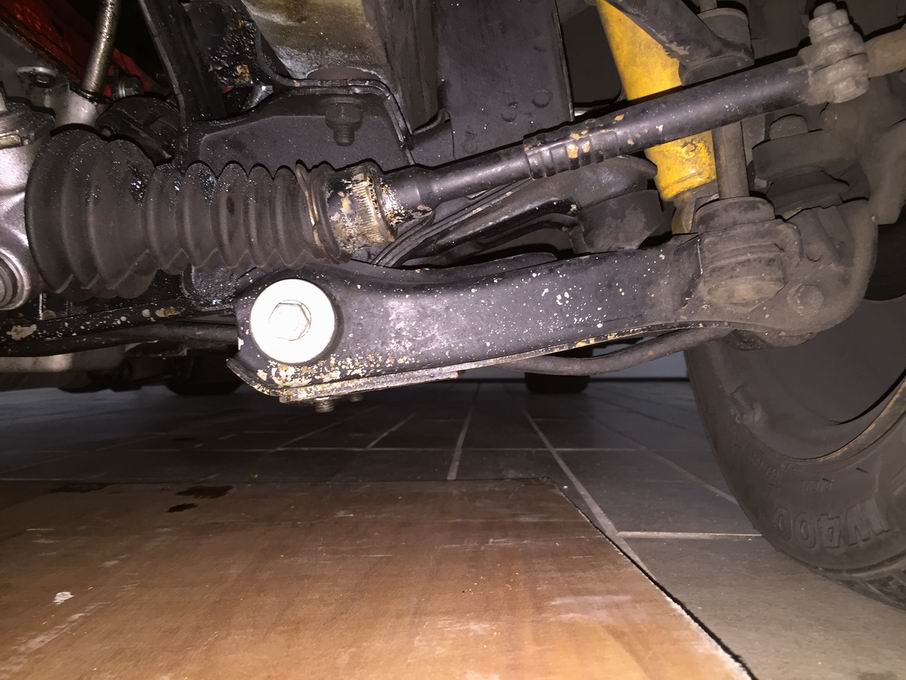

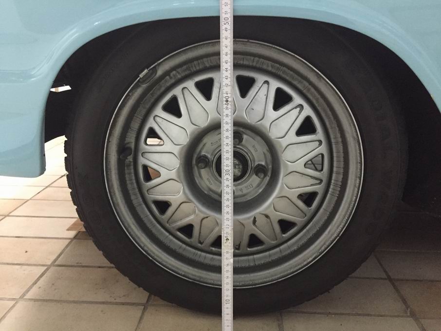

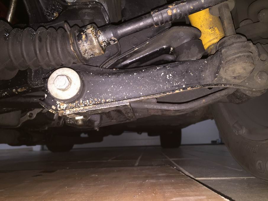

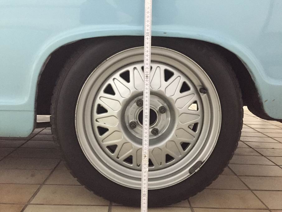

Hallo an alle,
wie auf den Bildern zu sehen, ist meine neu Limousine mit einer Gesamthöhe von 1.330 mm viel zu tief.
- Felgen 7 x 15 ET38 mit 195/50
- Koni Gelb, von und hinten
Vorne
Hinten
Blattfeder
Die Blattfeder wurde am Ende nach oben gebogen und die Querlenker liegen bereits im Stand auf den gekürzten Anschlaggummis
=> Federweg = 0mm!!
Ich möchte den Kadett ca. 2 cm höher legen.
Welche Blattfeder und welche Schraubenfeder (Hersteller) würdet Ihr empfehlen und wie sind die Erfahrungen
Gruß Rainer

Oh, so etwas habe ich aber auch noch nicht gesehen  :lupe:
Raus damit ! Und die Felgen/ Reifen auch gleich ...  :grins:
3 Blatt Schmiedefedern bekommst Du in guter und vielfach bewährter Qualität bei Splendid Parts, Udo Börnemann. Damit geht es 50-60mm runter. In Kombination mit den Konis passt das gut. Federn für hinten gibt es auch dort. Fahre auch so eine Kombination. Alternativ kannst Du hinten aber auch was vom C-Kadett nehmen, da ist die Auswahl größer. Die Federn hinten vom alten Mattig 013 Fahrwerk wären noch besser aber findet man kaum noch. Den zugehörigen Tieferlegungsklotz für die originale Blattfeder möchte ich jetzt mal nicht empfehlen. Gibt aber auch Leute, die damit zufrieden sind
ATZ bietet auch ein Fahrwerk für den Opel GT an mit einer 4-Blatt-Feder. Wäre einen Versuch wert. Die zugehörigen hinteren progressiven Federn passen aber für den Kadett nicht so gut. Wird damit zu tief, schon probiert.
So, ich hoffe Du bist jetzt schlauer geworden aus meinem Text  :paper: :grins:
Gruß, cruiser

Irgendwie seltsam die Blattfeder.
Auf dem Bild sieht es aus, als ob die am unteren Querlenker anliegt.
Wie Cruiser schon erwähnte, schmeiß raus, so ist das gar nicht gut.

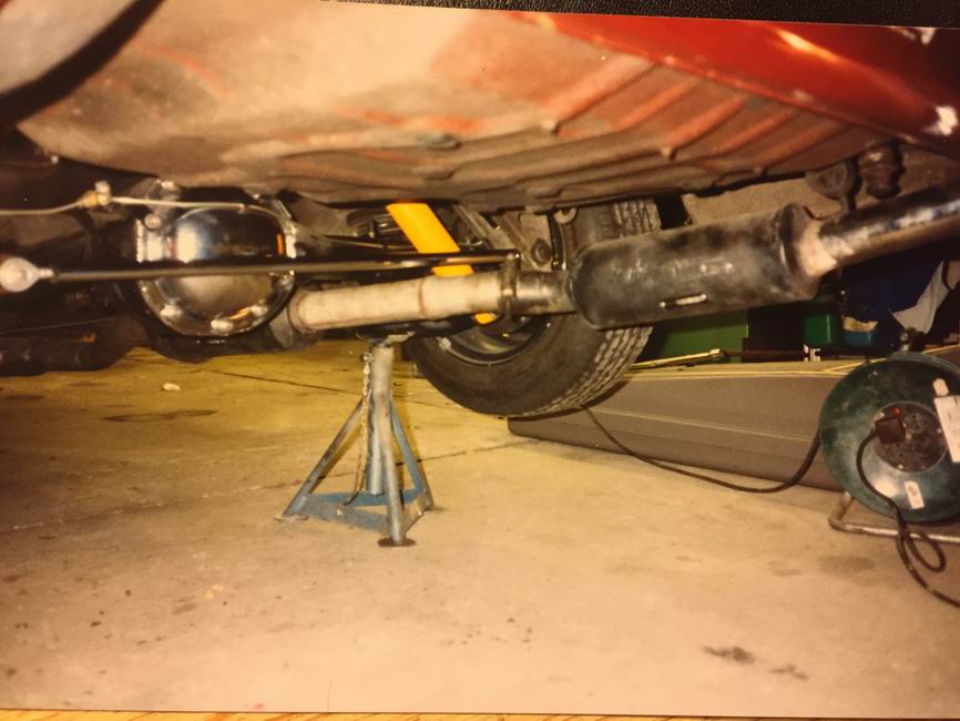

Aber sag mal, bei derartiger Tieferlegung, schlägt da nicht laufend die Hinterachse gegen das Auspuffrohr?
Ich hab da bei meinem schon Probleme.

Erst mal danke für die Info's
Stimmt, die Blattfeder ist ein Unikat und gehört nur ins Regal.
Und der besagte "Tieferlegung-Klotz" gehört sofort in den Müll  :motz:
Ich möchte ein Fahrwerk, welches 1. federt 2. dämpft und 3. etwas tiefer ist...
Dann werde ich mal bei SP nachfragen und erst mal die 2-Blattfeder bestellen.
Hinten passen ja fast alle Federn aus dem Opel Regal und wenn die Länge nicht stimmt,
hab ich nen guten Federbauer vor Ort, der die erfoderliche Länge anpassen kann.
Gruß Rainer
Erst mal  :hut: vor Deinem 2,4 Liter Umbau incl. der ausführlichen Bauanleitung.
Gemau den Umbau wollte ich mir nicht mehr antun, aus dem Grund gab's nen "fertigen" CIH Kadett
Die Höhe von Deinem Kadett würde passen!
Also entwerder ne 40er oder 50er Blattfeder und passende Höhe für hinten.
Das mit dem Auspuff ist ganz einfach, denn der ist unter der Hinterachse verlegt...  :tumb:
Das hatte ich bereits in den 90igern bei meinem ersten Kadett
Gruß Rainer

jep, wie bekommt denn überhaupt ein 64 mm Rohr über die Hinterachse?    :lupe:
